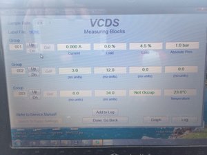

  17. Codriver
    Codriver Новичок
    28 июл 2013
    42
    Q7 3.0 BUG
    Помоги пож-ста разобраться в проблеме:
    Всё время горит и не отключается ECON.
    В Auto HVAC есть следующая ошибка:
    00819 - High Pressure Sensor (G65)
    002 - Lower Limit Exceeded
    Freeze Frame:
    Fault Status: 01100010
    Fault Priority: 2
    Fault Frequency: 1
    Reset counter: 38
    Mileage: 167490 km
    Time Indication: 0
    Date: 2014.03.31
    Time: 17:11:29
    Показания измерений Блока 08 в приложенном скрине.
    Правильно ли я понял, что у меня "убежал" фреон?
    Если да, то стоит ли сразу менять/ремонтировать трубку в пер.левом крыле? Или есть вероятность, что "дырка" где-то в другом месте?
      107,6 КБ
      385
  18. Balbes_
    Balbes_ Живу я здесь
    17 янв 2013
    2.513
    Q7 4,2 TDI 2008
    По скрину действующее в данный момент условие отключения компрессора из-за слишком низкого давления хладагента в контуре и по скрину давления нет. Выше, Игорь выложил скрин зависимости давления от Т хладагента. Погляди.
    Это место просто более вероятно из-за не совсем удачной трассы прокладки трубок, а так, все равно "мылить" все фитинги и смотреть все трубки...
