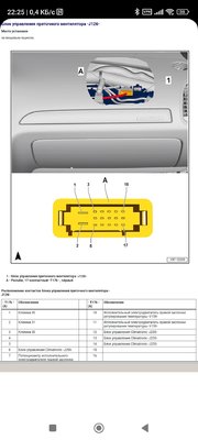

    Это термопредохранитель.
    На конденсатор подходят чёрный и красно/жёлтый.
    Он расположен между:
    T17k - Разъём, 17-контактный, справа за передней панелью, чёрный
    и
    V2

    Вот Т17к.
    Кондёр может быть под обмоткой жгута от Т17к до V2.

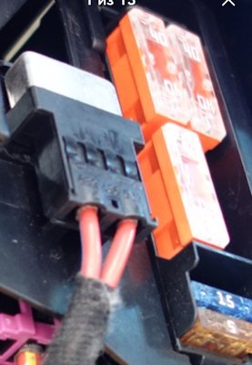

    Цвет проводов на кондёр я тебе написал, не тупи.
    И они не 4мм², а 1.5мм².
    Термопредохранитель можно вытащить из гнезда, если хочешь убедиться.
