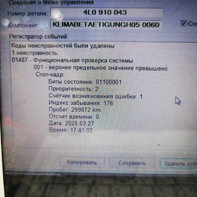

    по старому блоку была вот эта ошибка нестираемая и он отрыгивал когда ему захочется.

    Понятно, вентилятор работал без ошибок.
    Упрись в проверку без кондёра.

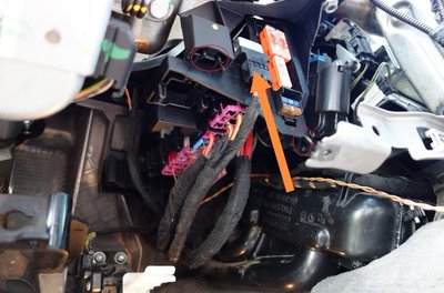

    Завтра испробую этот вариант. Постараюсь утром. Пока попробую этот конденсатор поискать. Какая-то хрень непонятная висит рядом с предами на V2 под торпедой где рулевая колонка (стрелкой отметил) , не кондер ли это который я ищу? К этой хрени идет 2 провода и один точно красно-желтый как на моторе. Описания по этой шляпе ни где нет.
