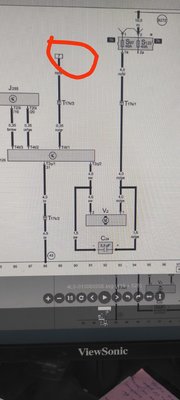

    Всех приветствую! Подскажите пожалуйста, куда копнуть? Q7 2007г. двигатель BUG. Вышел из строя передний блок климат-контроля, приобрел другой (с буквой L на конце), сняли защиту компонентов, вбили кодировку из старого блока. В результате получил: ошибку по короткому замыканию на "+" моторчика V2 (работает, но адаптация не проходит) и перестал работать кондиционер. Сгонял к ребятам на диагностику кондюка перезалили фрион-не помогло, а вот когда подключили к N280 "+" и "-" с аккумулятора кондюк задул холодом. Ошибок кроме как по моторчику печки нет. Может кто сталкивался с такой проблемой при замене блока климата? Провода до клапана прозвоню на выходных, но мысли, что не в них дело не отпускают.

    Ошибка 01273 приточный вентилятор v2 006-короткое замыкание на плюс. (вылетает через 5-10 секунд после сброса снова.) сегодня вечером попробовал и мотор подкинуть новый, и ежа поменять, всю проводку перепроверил на предмет замыкания-бесполезно. Буду пробовать в ремонт его сдавать. Снятие защиты компонентов при мне делалось первый раз, геморой то с сервером, то с интернетом, то с доступом на ваг сервер (за 3 недели и 6 попыток удалось все сделать), блок недорогой в трешку можно уложиться и взять хороший вариант, а вот снятие защиты компонентов раз в 5 дороже встало, привязку еще пары тройку блоков я бы не вывез. Старый блок как-то странно умирал, мог сам по себе отключиться (потухнуть) и когда захочет включиться и это на столько непредсказуемо было. По всем блокам сопутствующим были ошибки отсутствия связи с ним. Я все перетряхнул и V50, и вебасту, и все заслонки, проводку всю прозвонил на предмет коротыша или отваливания массы (месяцев 6 воевал с этой бедой) и все тщетно, в один момент психанул и взял другой (который сейчас) он пашет хорошо, все базовые настройки проходит хорошо, кроме как по V2, но вот с этой ошибкой по V2 кондюку не дает включиться. Спасибо тебе за наводку, очень помог, я бы сам не допетрил, что ауди на столько замороченный автомобиль, за 20 лет владения аудюхами такое впервые встречаю. Если есть идея о конторе в которую надежно можно его сдать в ремонт, буду благодарен, на понедельник хоть и договорился, но если есть кто-то проверенный рассмотрю вариант.

    Это обрыв по минусу, т.к.плюс там всегда после включения зажигания. Если учесть что управляется вентилятор именно по минусу, то смотреть надо в этом направлении.
    Если правильно понимать ошибки, то всё без проблем.

    Ещё раз, ошибкой нужно было заняться до снятия ЗК.
    Проверь сопротивление V2 - 1-2 Ома.
    На схеме с кружком провод с постоянным плюсом.
    Параллельно V2 есть помехоподавляющий конденсатор. Его не пробило?
