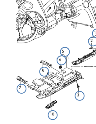

    Вот этой вот панели у меня тоже нет ... какой у неё номер или как она называется? Наверно в неё воздуховод должен вставляться .... ?

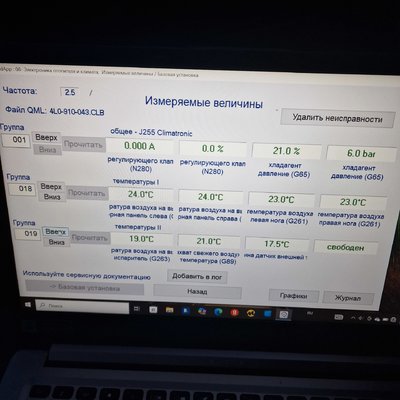

    По картинке видно что ток не максимальный, т.е. система определила, что заданная температура на испарителе в 2 градуса и в салоне достигнута, и теперь идет только её поддержание.
    Если бы требовалась более низкая температура в салоне и, соотв., в воздуховодах, то была бы увеличена скорость обдува, а при нехватке увеличение тока через клапан до 0,650.
