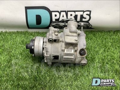

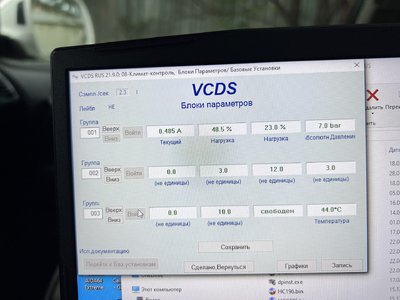

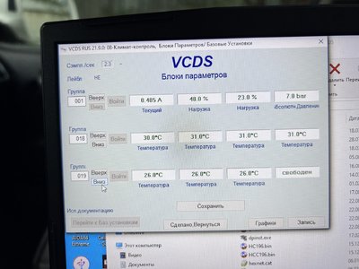

    Вчера отрыгнул кондей, дул дул и перестал холодить (просто пошел уличный воздух), ошибок нет , пробовали долить фреон, он 240 грамм взял и все, больше не лезло по программе видно, что не создает давление. Ошибок нет. В чем проблема? Насос? Клапан на насосе? Насос у меня стоит как на фото (прикрепил). Кто что скажет? Просто не знаю специалистов, кто у нас в городе может помочь именно по немцам.
    снял логи по каналом 01, 18, 19

  2. ser_gr72
    ser_gr72 Старожил
    23 окт 2006
    28.167
    Это не логи, а картинки/фото.
    Лог - это временной отрезок.
    В программе есть специальная кнопка.
    Сохраняется в формате CSV затем в архив zip и сюда.
    Для начала прочитать документы из вложения

  5. ser_gr72
    ser_gr72 Старожил
    23 окт 2006
    28.167
    Что-то мне подсказывает, что компрессор не качает.
    Нет разницы между вкл. или откл. ЭКОН.
    8,8-9 бар давление - машина прогрета и на улице жара?
  6. Crazy2312
    Crazy2312 Новичок
    10 апр 2024
    44
    Приморский край
    Audi Q7 2008 год, BAR
    На улице жара 28 градусов, машина прогрета хорошо. Да он не давит, только почему? Когда все было в норме, 8-9 бар это было при выключенном кондее (экон светился), а когда включал кондиционер давление поднималось до 11,6 - 12,5 бар
  7. ser_gr72
    ser_gr72 Старожил
    23 окт 2006
    28.167
    Если есть хоть какое-то изменение, то, как правило, не работает клапан. Если нет, то момент на компрессор не передается.

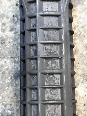

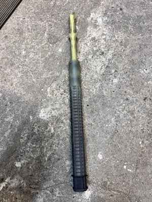

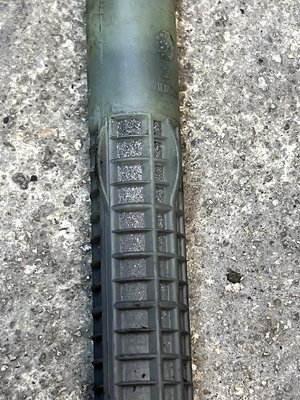

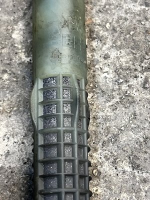

    В общем подчинил я кондиционер. Поехал к спецам по ремонту авто кондиционеров и реф будок, подключили манометры и приговорили на замену компрессор, фильтр в радиаторе кондиционера и чистку трубки подачи фреона он компрессора. Компрессор я купил контрактный с японца (мастера подсказали как выбрать живой компрессор), заказал новый фильтр и уплотнительные резинки.
    Все заменили, заправили добавили масла. И все заработало
    Мой старый компрессор абсолютно сухой оказался (не было масла) фильтр забит очень мелкой стружкой и тефлоновым налетом. Мне машина досталась от предыдущего хозяина с неработающим кондиционером (снимали мотор и спустили фреон) и только богу известно сколько он проездил на пустой системе. Я проездил 1,5 месяца и поехал на заправку кондиционера, там приговорили замену двух уплотнительных резинок. Систему заправили и она заработала (я так проездил все лето), а масло видимо не долили, вот он на сухую и молотил. Я где то читал, что на тех версиях компрессоров, где нет шкива, не рекомендовано ездить с пустой системой, так как компрессор постоянно вращается.

    Фото еще не делал, забитого фильтра и дохлого компрессора. Я хочу его разобрать и посмотреть внутри.

    Фото фильтра радиатора кондиционера

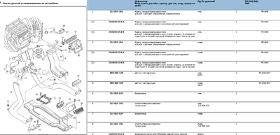

    Значит что-то неправильно работает. Воздуховод для ног должен прогревать всё пространство.

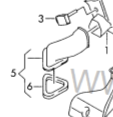

  20. NeboliD
    NeboliD Новичок
    15 июл 2013
    21
    Honda
    Если правильно понимаю схему - у меня вот этот вот 5й воздуховод просто бьёт в ногу правую ... а на левую похожего нет....
    Есть только подозрение что под рулём должна быть "Накладка торпеды под руль" (номер вроде её 4L1863075A ) и именно она должна рассекать поток воздуха на обе ноги....
    Мне эта накладка не досталась по какой то причине с машиной ...
    Искать на разборке? или не в ней дело ?
