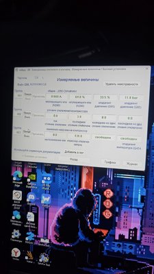

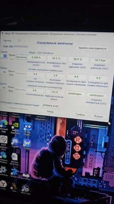

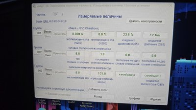

    Всем привет. Нужна помощь куда копать... Кондей был пуст не известно сколько времени (не так давно взял) была ошибка что пуст, ну фигня, поехал сделала вакуум, забили 700 с маслом и все, появился легкий холодок. Пролило пару дней дождей в машине моментом потели окна, помогала только печка. Дренажи почистил, грязь была, но не так что бы критично. Сейчас даже на 16 градусах не скажу что дубак, но прохладно. Иногда да, морозит прям хорошо и на 20, но редко. Сегодня стоял копался в машине минут 20, под машиной ни капли. Уже думал может поменять компрессор, но по параметрам вроде все работает...
    Кондей был включен минут 15
    Потом выключил и сделал несколько кадров, вдруг чем поможет
    Первый кадр выключен
    Второй спустя 6 минут работы
    Третий 10 минут работы

    По картинкам всё в порядке, но надо смотреть температуру на испарителе и на датчиках слева и справа.
