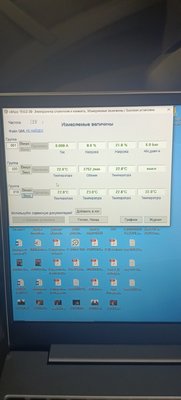

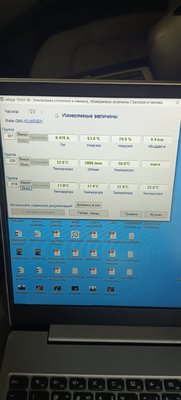

    Климат 2 зоны, то холодит, то нет, то слабо. По трассе, как я понял пока обдувается, холодит нормально. Останавливаешься, или движение в городе, не работает. Разгоняешься, какое то время по трассе, опять работает. Проблема усиливается в жаркую погоду, когда более менее не жарко, работает стабильно.
    ДАвление в покое 6-7, в работе 10-11, когда сильно холодит до 12-13 доходило.
    Есть подозрения на вентиляторы радиатора, тест проходили, но было замечено, когда кондей не холодит, температура ОЖ 95гр. вентиляторы не крутятся, потом чуток крутануться и опять стоят (как я понял должны крутиться на 2й скорости? постоянно?). Далее включаю тест вентиляторов, они включаются на полную, стрелка температуры чуть падает и начинает холодить. Затем снова постоит, температуру наберет, опять нет холода. Компрессор менялся 1,5 года назад другим хозяином. Радиаторы мыл.

    По картинкам я проблем не вижу, даже ток не максимальный, что говорит о том, что эбу уменьшил его, т.к. достигнута заданная температура.
    Могу только предположить, что нет нормального обдува именно в салоне, т.е. забит салонный фильтр или заслонки работают неправильно.
    А на ходу поток воздуха увеличивается.
    Чтобы точнее понять нужна ещё группа 19 и лучше записать временной лог от момента включения и до

    Вася у меня старый что-ли, там только есть "добавить в лог" и он формирует текстовый файл, куда записываются данные по трем полям из окошка проги, и так при каждом нажатии добавить в лог. Сегодня опять заметил по приезду домой, кондей холодил и при этом жужали вентиляторы на радиаторе, че то мне кажется что он перестает холодить, когда они не включаются. Не знаю
