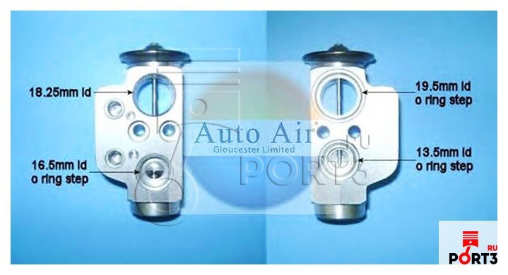

    Если стоишь лицом к капоту, кондиц. радиатор слева с торца, первым делом я бы менял фильтр, почему то этого никто не делает (на своем опыте убедился сам такой), если будешь менять компрессор то меняй фильтр обязательно есть стружка или нет, если будешь промывать, то открути вот такой перепускной клапан кондиционера , с ним не промывай, забьется. Он находиться в левой части под стеклом где воздуховод печки.
