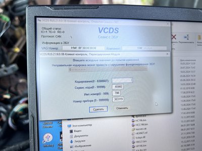

  3. ioann

    Похоже, что блок приказал долго жить. Должен быть партномер, версия SW и кодировка внятная. А тут словно память посыпалась.
  4. ser_gr72
    ser_gr72 Старожил
    23 окт 2006
    28.187
    Как вариант, кабель прочитал с ошибками.
  5. Crazy2312

  6. Crazy2312

  7. ser_gr72
    ser_gr72 Старожил
    23 окт 2006
    28.187
    Ну там же написано сверху
    НОМЕР ЭБУ
    соответственно в окошке должен быть номер БУ климата начинаясь c 4L...

  9. ser_gr72
    ser_gr72 Старожил
    23 окт 2006
    28.187
    я где-то сказал про ошибки климата?
    Я сказал, что данные могли прочитаться с ошибками.
    А это две большие разницы.

  11. ioann
    ioann Заблокирован
    24 ноя 2009
    5.367
    Да хоть вся машина. Блок должен прочитаться нормально даже на столе.
  12. Crazy2312
    Crazy2312 Новичок
    10 апр 2024
    44
    Приморский край
    Audi Q7 2008 год, BAR
    Собрал. И все стало нормально. Климат заработал. Прошла базовая настройка. Всем спасибо

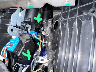

  14. Crazy2312
    Crazy2312 Новичок
    10 апр 2024
    44
    Приморский край
    Всем привет. Это опять я. В общем заменил я заслонки, прошел базовые настройки, экон стал выключаться, и кондей заработал, датчик температуры хладагента я обошел сопротивлением. И все работало прекрасно. Вчера отрыгнул кондей, дул дул и перестал холодить, ошибок нет , пробовали долить фреон, он 240 грамм взял и все, больше не лезло по программе видно, что не создает давление. Ошибок нет. В чем проблема? Насос? Клапан на насосе? Насос у меня стоит как на фото (прикрепил). Кто что скажет? Просто не знаю специалистов, кто у нас в городе может помочь именно по немцам
  15. Crazy2312
    Crazy2312 Новичок
    10 апр 2024
    44
    Приморский край

  16. ser_gr72
    ser_gr72 Старожил
    23 окт 2006
    28.187
    #3036 ser_gr72, 22 авг 2024
    Вот тема по Q7
    https://www.audi-club.ru/threads/kondicioner-klimat-voprosy-obsluzhivanie-neispravnosti.289385/
    Пиши туда.
    Но сначала сними логи 1,18 и 19 групп, чтобы можно было понять что именно не работает.
