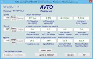

    У меня температура от G263 25 градусов
  3. ser_gr72
    ser_gr72 Старожил
    23 окт 2006
    28.386
    не удивительно, если компрессор не качает.
    проверь сначала сцепление шкива и вала компрессора.
    может, проскальзывает?
  4. toxa3683
    toxa3683 Участник форума
    27 ноя 2011
    373
    Архангельская обл.
    А6/4F 2.0 TFSI 08г

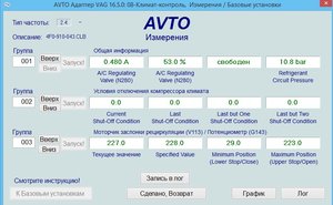

    В 20 группе нагрузка на компрессор 7Нм
  5. toxa3683
    27 ноя 2011
    373
    Архангельская обл.
    А6/4F 2.0 TFSI 08г
    В режиме Econ 0 Нм
  6. toxa3683
    27 ноя 2011
    373
    Архангельская обл.
    А6/4F 2.0 TFSI 08г
    Все решилось заправкой фреоном ))))))

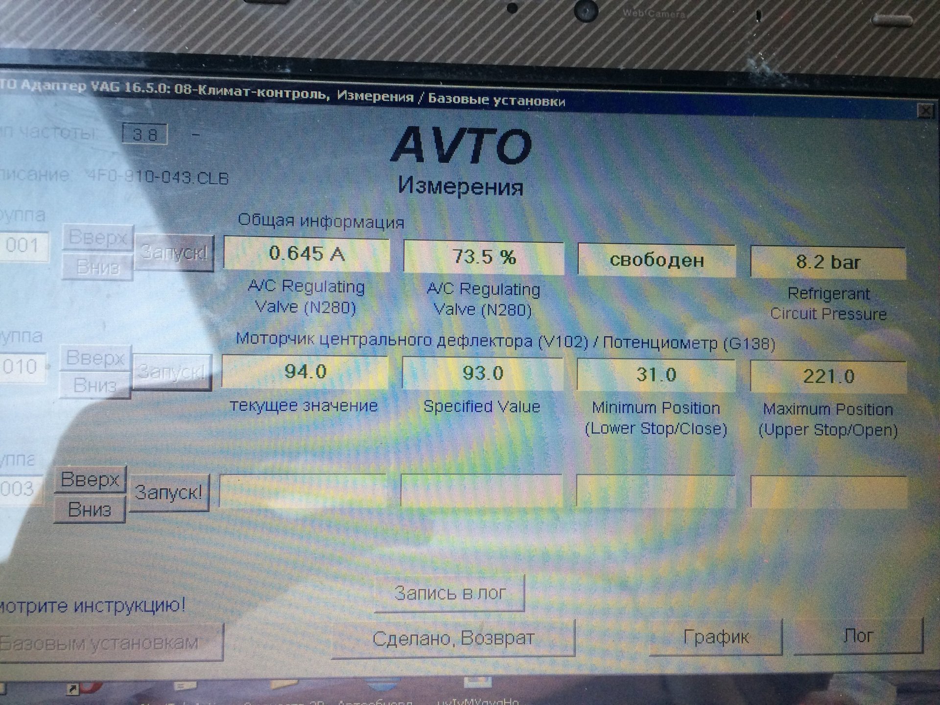

    Ну тут два варианта.
    1.Давление в экон 3 бара, как ты и говорил сразу.
    2.Давление 7.8 в режиме экон пару страниц назад снято сразу после отключения компрессора и не соответствовало действительности.

    тебя изначально просили показать давление в экон, а не те 7.8, которых не может быть по определению.
  10. toxa3683
    27 ноя 2011
    373
    Архангельская обл.
    А6/4F 2.0 TFSI 08г
    Именно в Econ и было 7,8
