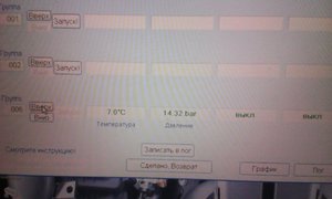

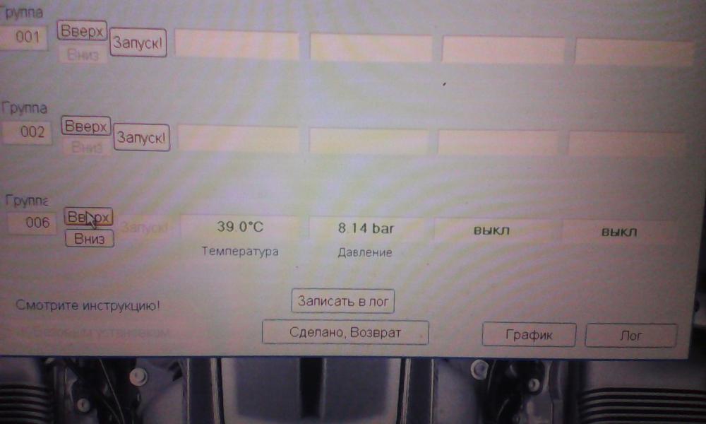

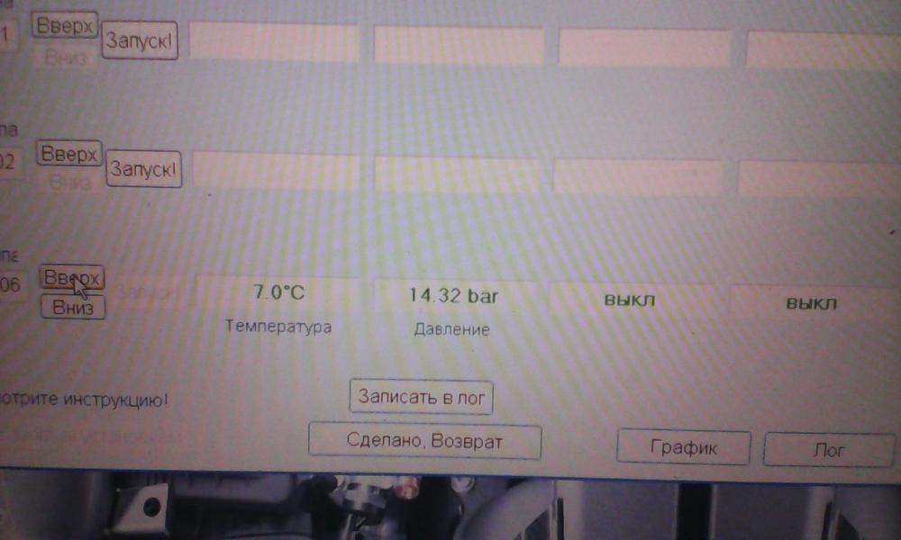

    Вот несколько фото-но как должно быть не подскажу, там разные могут быть значения (зависит от выбранных ранее действий, при подьёме одни значения, при опускании другие)
    Что беспокоит-то?

    просто ошибки ушли все нормально стало! была ли выработка в поршне на фото причиной в старом? и с положения динамик до лифта в 6 группе температура до 180 практически поднималась как на старом, а давление до 14 не поднималось, хотя мастер перед установкой сказал что проверял и новый давит до 15, как оттестировать как должно быть?

    так он включается. Я с динамик режима перевожу в лифт и смотрю данные в 6 группе. Речь идёт о показаниях какие они должны быть

    А что тест даст ведь ошибок сейчас нет. Просто интересует температура и давление какое должно быть на каких режимах?

    И что заставляет человека думать о проблеме, которой уже нет? Ужоссс.
    Датчик давления стоит не в рессивере! Чего на него смотреть, когда машина поднимается?
  10. Legoff
    Legoff Живу я здесь
    10 дек 2010
    1.182
    AUDI Q7 TDi 2011г
    А куда смотреть чтоб увидеть что показания в норме?
  11. igor33
    igor33 Заблокирован
    19 июн 2010
    19.975
    А6/С6 3.0i Q 05
    Ну так в 6 сообщении тебе уже написали, когда компрессор дует в рессивер, ты читаешь?
    Где-то на 30-40 км/ч начинается накачка рессивера, если в этом есть необходимость.
  12. Legoff
    Legoff Живу я здесь
    10 дек 2010
    1.182
    AUDI Q7 TDi 2011г
    А теперь ясно спасибо
