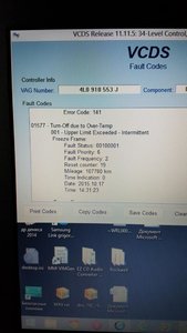

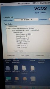

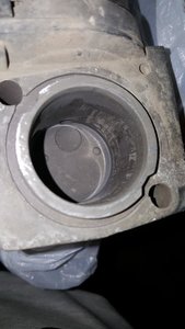

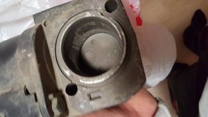

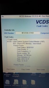

    при езде со второй минуты загорались ошибки по пневме желтая машинка и датчик давления шин(после стоянки пропадали иконки) и загоралось только одно положение подвески. ошибки выше. Смотрел в 34 группе давление компрессора 7-8 было температура до 200 гр. поднималась. заказал ремкоплект компрессора VAG 100 698 010 A. Мастер сказал поршень выработка по фото видно. Поменял ошибки пропали пневма работает., но посмотрел значения в 34 группе давление по компрессору до 12-15 не поднимается, температура тоже доходит до 200гр., кстати за месяца назад менял предохранители и реле( была ошибка по перегреву и оключению компрессора 01577 вроде). Вопрос так какая же причина была поломки точная икакие показания должен выдавать вагком в 34 группе 6 строка давление и температуру вслучае включения подъема машины?

    #140 Legoff, 2 ноя 2015
    так никто не скажет какие правильные показания должны быть в 34 --6 группа?
