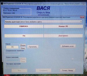

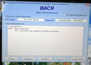

    привет!поставил рем комплект компрессора пневмы!все прошло быстро.потом завел пошли ошибки скинул их все начал опускать поднимать машину и тут пошли чудеса опускаю в режим динамик а стоит как в режиме оффроуд!поробовал сделать адаптацию и там пошло не так слетела теперь горит постоянная ошибка то что не адаптирован блок!читал что если начал делать адаптацию то надо довести ее до конца иначе будет ошибка!вот теперь ошибка и есть так как довел не до конца адаптацию!что делать посмогите!??!!!:help::help::help:

    ошибка была блок отсутсвует или нет адаптация не уставноленна!думал поможет!так теперь к задним колесам не подключиться и не выйти в 05 канал для сохранения параметров!!

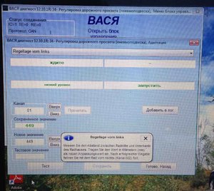

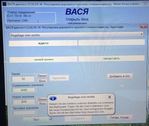

    Ну а начинается процедура как?
    Первый канал, машина падает, потом поднимается?
    При этом надпись с "ждите" меняется на "введите измерения"?

    привет!вот так у меня ошибки и проходят режимы адаптации
