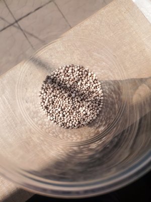

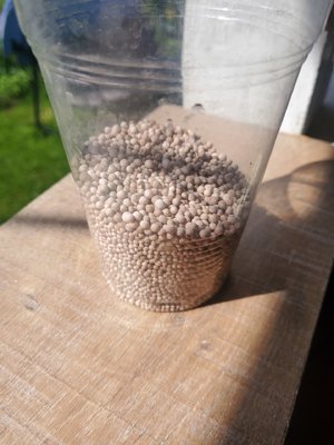

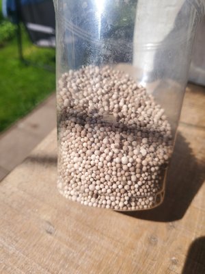

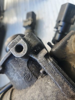

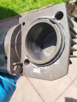

    Вот мой компрессор пневмы. Пробег 302 000, до этого ни разу не разбирал и не меняли компрессор, машину брал в 2008 году. Решил после страшилок из интернета поменять силикогель, кольцо и цилиндр. Очень удивился что внутри небыло ни капли воды, в интернете у всех сыро чуть ли не на 100 000 уже.
  8. alex555xela
    alex555xela Участник форума
    8 июн 2017
    204
    Q7 4.2 TDI 2008

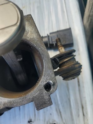

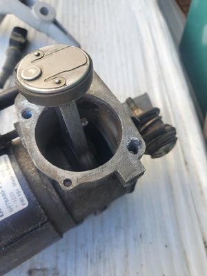

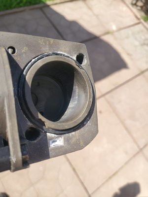

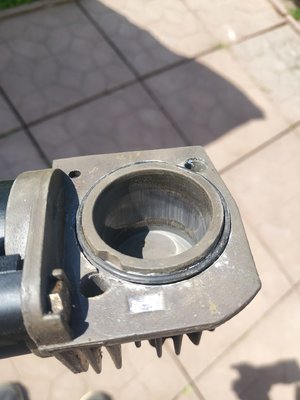

    Когда откручивал цилиндр, лопнул болт который его держит. Попытался высверлить, пошло немного в бок. Делал на даче. Нашел там, уже после того как насверлил, токарей. Отказались высверлить ровно и нарезать заново резьбу. У кого такое было, кто как выходил из ситуации?
    Может есть знакомые токаря которые заварят и заново нарежут резьбу.
    Или продать его на запчасти вместе с ремкомплектом?
