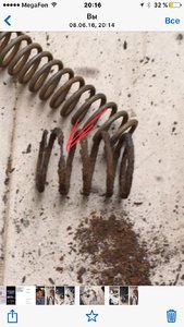

    1.Никакую жижу спецы в Q7 строго не советуют лить!(в грузовики можно)
    2.Будешь гречку менять,нужно иметь пружины,ниже покажу фото как они рассыпаются!
    3.Оригинальных ремкомплектов нет уже в продаже как спецы говорят,ставят китай,который очень быстро из строя выходит,а именно кольцо и поршень...С поршнем вроде решили все,а вот с кольцом беда(цитирую слова спецов) 461505ED-C59F-40D5-ADCA-8782609435AC.jpeg

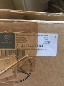

    И в продолжение, был как то отчет об установке компрессора от Мерседеса на Ауди. Так вот он новый 15 стоит, но непонятно как датчик температуры поставить, в мерене его нет, а в отчете об этом вскольз сказано, но не раскрыто. Что думаете?
  12. СЛАВИК 21
    СЛАВИК 21 Живу я здесь
    24 июл 2014
    4.304
    АУДИ Q7 3,0TDI

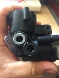

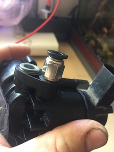

    я ставил от мерса.. но на ку 7 придется доработать выход трубки к блоку клапанов.. тк там 4мм. а надо 6мм.. а датчик температуры я прикреплял просто планкой железной
  13. СЛАВИК 21
    24 июл 2014
    4.304
    АУДИ Q7 3,0TDI
    но сложного нет ничего впринципе..выковырнуть быстросьем на 4мм.. и вкрутить на 6мм..еще фишку переделать придется на подачу питания. и доработать(подогнуть) ушки крепления компрессора к кузову.. звучит устращаще эта процедура ,но на самом деле дел на 20 минут

    А быстросьем со своего, или новый?
    И как работает датчик? Ошибок нет?
  15. СЛАВИК 21
    24 июл 2014
    4.304
    АУДИ Q7 3,0TDI
    быстросьем купил в магазе за 100руб..работает без ошибок..все пучком ))
  16. СЛАВИК 21
    24 июл 2014
    4.304
    АУДИ Q7 3,0TDI
    такой вот примерно

    вот как выглядит и фото копрессора того
