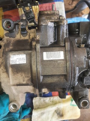

    Скажите пожалуйста по каким цифрам подобрать компрессор кондиционера

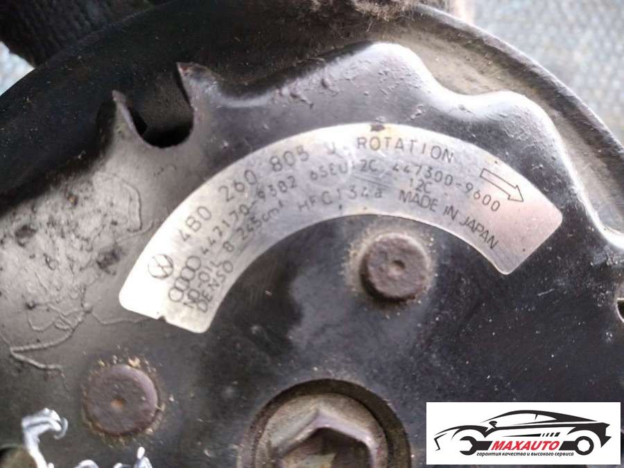

    Искать надо по номеру 447...
    Но он уже не поставляется.
    Да и денег на оригинал не хватит.
    6SE12C.
    Это тип.
    Смотри, что предлагают по нему, сравнивая внешний вид.
    Шкив, если что, можно и родной поставить.
