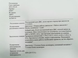

    Всем доброго дня.
    3.0 СASA 2010 г.в. эксплуатировался до 80 тыс. км на севере, в Новом Уренгое с ЕГР и заслонками. После покупки ЕРГ и заслонки удалены, стоит чип. Текущий пробег 95 тыс. км. После покупки с наступлением тепла выявилась известная проблема затрудненного запуска в диапазоне температур ОЖ от +18 гр. до +40 гр. Замер компрессии показал завал по значениям правой головы: 1-20 2-22 3-21 4-26 5-28 6-26. На штоках впускных клапанов проблемной головы сильный нагар, особенно в 1-м цилиндре. Отмывал Митсубиси Шума без разбора головы, делал раскоксовку. Клапана отчистились, заводится гораздо лучше. Компрессию после раскоксовки пока не замерил.
    Вопрос: в чем может быть причина того, что проблема только в одной голове?
    У местного дилера удалось вымолить историю обращений по авто, в одном из них есть проблема с компрессией на 43 тыс. км пробега. Вероятно тогда вскрывали головы. Могли неправильно выставить фазы ГРМ?
    Значения в Гр. 32: 607,1 - 694,6.
