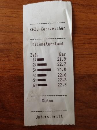

    #191 Randy, 15 июл 2015
    Вот что намерили мне
    Стоит паниковать или поездит еще?

    Подскажи, какая компрессия считается пороговой по твоему опыту?

    Ниже 26

    Зашибись, значит у меня низкая. Радует, что разброса нет. Если стартер поменять показания будут выше?

    Разкоксовку для начала сделай. Проблемы какие у вас? Плохой запуск с белым дымом ?

    Раскоксовку уже делал с заменой масла, Винсом, но компрессию не мерили, переходника на дизель нет.
    Компрессию мерил позже, мастер сказал, что для БУГ показатели в пределах допустимого (22). На новых дизелях норма выше 26. Одна свеча была в масле кстати.
    Провод массы и стартер думаю поменять. А так в принципе особо не беспокоит, едет отлично, завести подергав зажигание утром можно сразу, скоро холода...)

    Все зависит от температуры ОЖ двигателя и оборотов стартера во время измерений.
    К примеру, для BUG, с учетом исправного стартера и заряженного АКБ:
    горячий двигатель (не менее 70 гр.) 28-30 бар норма (26 предел),
    холодный двигатель (около 20 гр) 22-24 бар норма (20 предел).
    П.С.
    У BUG - относительно высокая СЖ, поэтому компрессия должна быть выше.
    У CASA - СЖ ниже, компрессия тоже ниже (примерно на 1 бар).

    Похоже мой БУГ подустал( мерили на прогретом 22-24. Буду делать контрольный замер в другом месте после замены стартера. Кстати, стартер сильно влияет?

    Ну все относительно. Дольше накачает давление.
