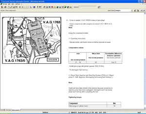

    У меня вот такие данные по компрессии АКЕ, и я склонен им верить, так как при 25-26 уже износ.... сейчас фотку прилеплю, только не удивляйтесь!

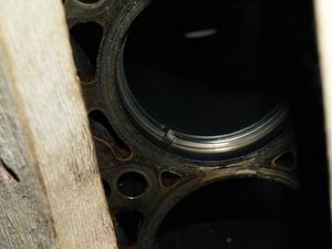

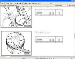

    Вот фотография зазоров колец в цилиндрах:icon_suicide:
    При пределе износа первого компрессионного кольца 0,8мм имеем зазор 5 мм.
    При пределе износа второго компрессионного кольца 1,4мм имеем зазор 2,45 мм.
    При пределе износа маслосъемного кольца 0,8мм имеем зазор 1,25 мм.
    Номинальна толщина первого поршневого кольца 1,75мм, изношенное 1,2мм, как следствие зазор между поршнем и кольцом вместо допуска 0,15мм - 0,6мм.
    Ребята!!! Компрессия относительный показатель износа!
    Мое мнение, если есть сомнения, разбирать, измерять, при необходимости менять - пока не поздно!!!
    Опять же ИМХО износ в моторе происходит лавинообразно. Достаточно заглючил ЕГР и начинается повышенный нагар на клапанах и поршнях и так далее... со всеми последствиями.
    Заботьтесь с своих Ауди и не доводите их до плачевного состояния.
    Деньги дело наживное, а на исправной машине хочется ездить сейчас!

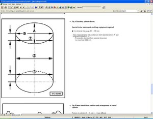

    Снизу по норме, овала нет, хон есть.
    Сверху по разным цилиндрам по разному. Износ от 0,2 до 0,32.
    Человек, что измерял, говорит, что обычно выработка по цилиндру идет перпендикулярно коленвалу больше, у меня почему-то получалось наоборот... как-бы выразиться... цилиндры стали шире вдоль блока, а не поперек, как обычно.
    Точных замеров по каждому цилиндру не делал. Просто пригласил человека посмотреть выработку. Все стало понятно, однозначно расточка.
    По тем данным, что дает Эльза, если по цилиндру по одному из размеров есть увеличение больше чем на 0,08 - ремонт. Т.е подразумевается, что хон сносился, надо ремонтировать...
