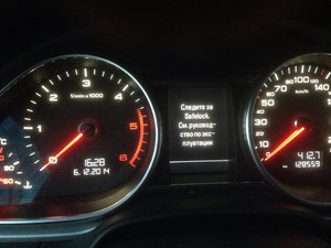

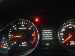

    У меня приборка августа 2012. Русский читает. Машина 2006 .... наслаждаюсь русским на приборке !!

    Класс! Получается, у тебя приборка 2013 года, с индексом 933 в окончании. Я взял приборку 2012 модельного года, но произведенную 11.05.11, которая стояла на Ку7 2012 года выпуска... Вот, надеюсь, что будет так же!)))

    Приборки с 2012 Русский знают!
    Вот что сделал для того чтобы увидеть у себя Русский:
    — 10 в длинном кодировании уже раньше поставил;
— в адаптации в 70 канале ставил 2048;
    — в адаптации в 73 канале было — 2 , поставил 16;
    - для того чтобы кодировка не слетала нужно поставить в длинном кодировании приборки 3G (даже у кого 2G)
