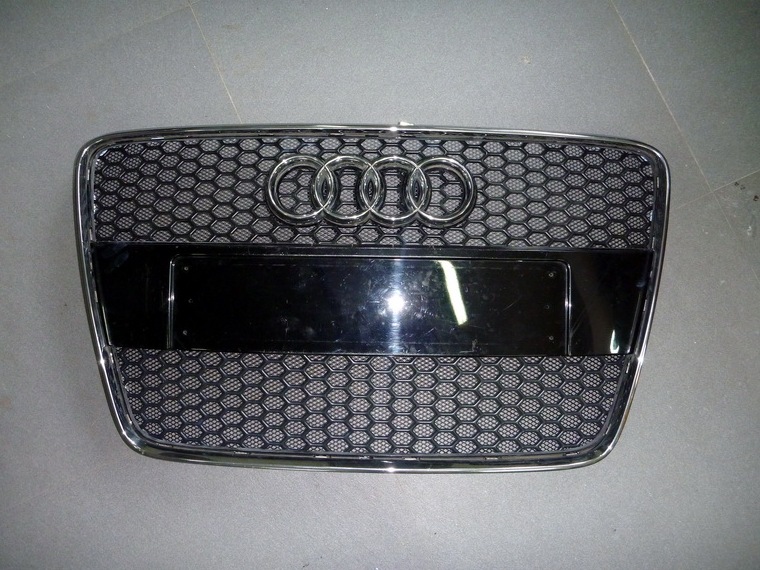

    Стоковая решетка с демонтированным хром-ободком по периметру:

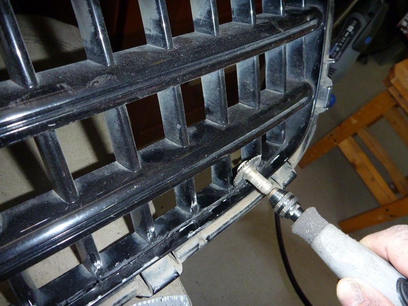

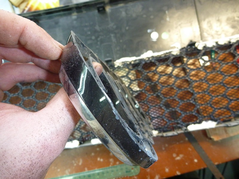

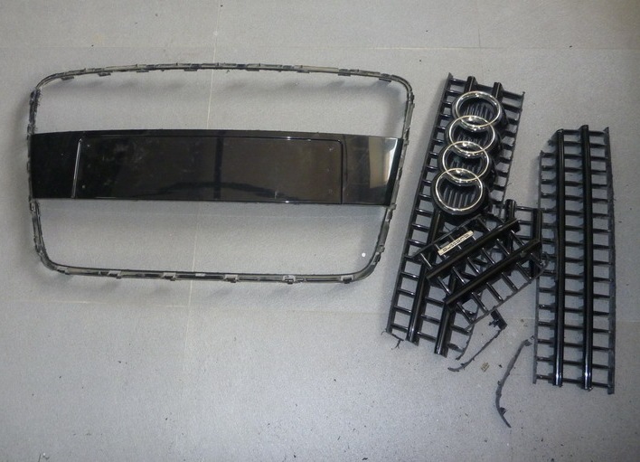

    Аккуратно дремелем выпиливаем ненужное.

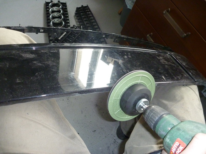

    Все края шкурим:

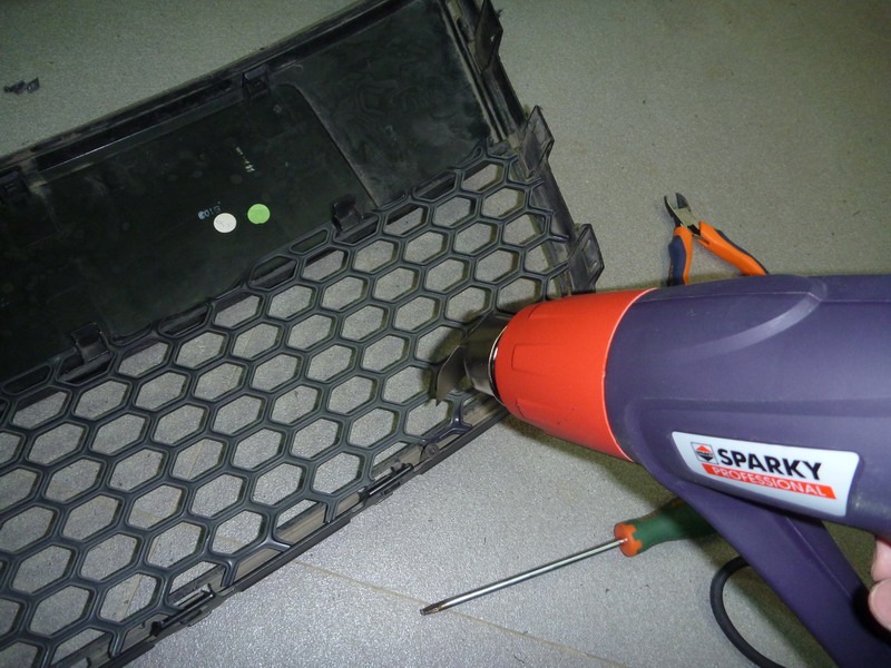

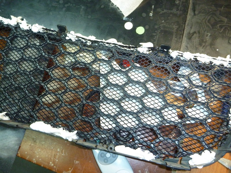

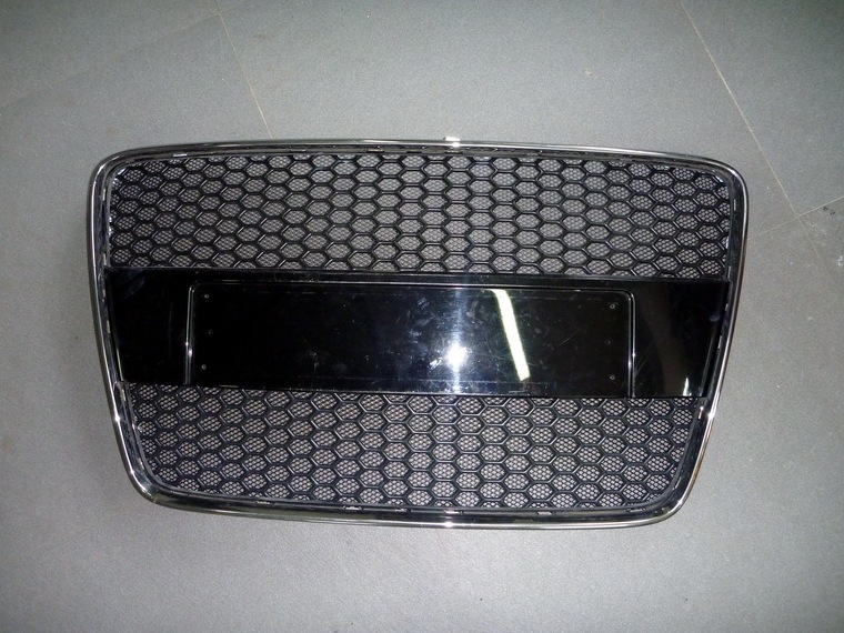

    Подгоняем под размер, края загибаем с помощью строительного фена:

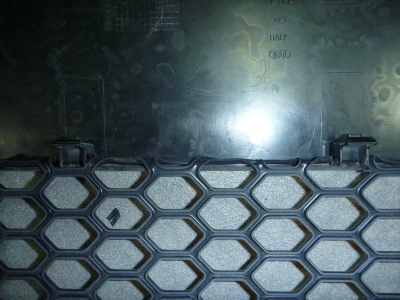

    Соты у решетки крупные, сквозь них будет видно все внутренности бампера, поэтому съездил и купил в ближайших запчастях мелкоячеистую алюминиевую решетку, которую установил позади основной решетки. Заодно она будет защищать от камней радиатор:

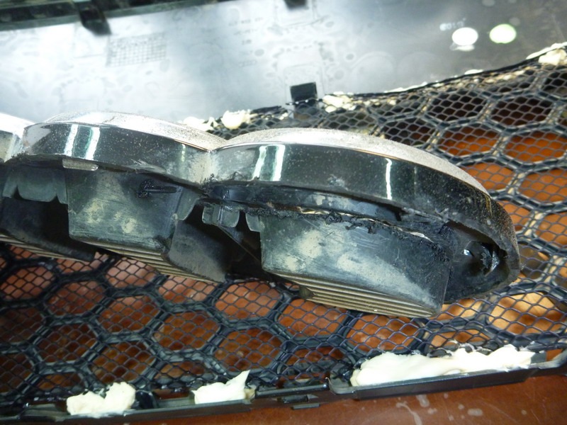

    Выпиливаем эмблему:

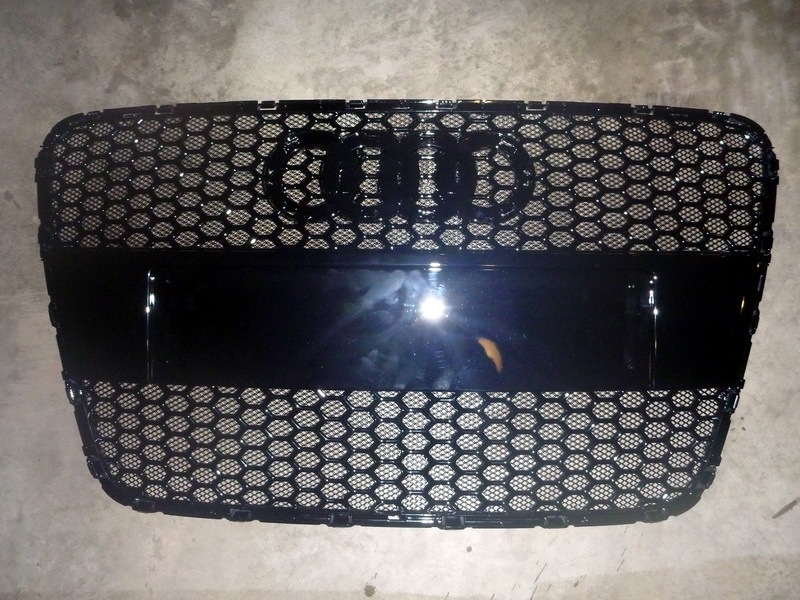

    Сетки установлены.Вариант без значка:
    и вариант со значком:
    Модифицированную сетку отдал в покраску. После покраски:

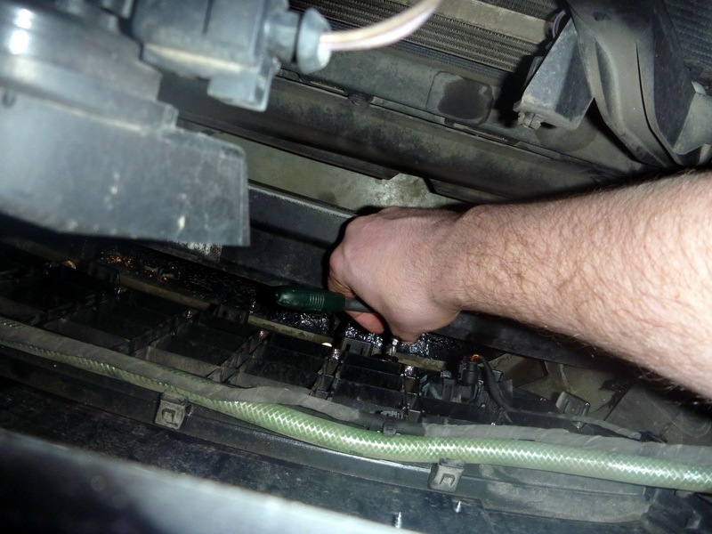

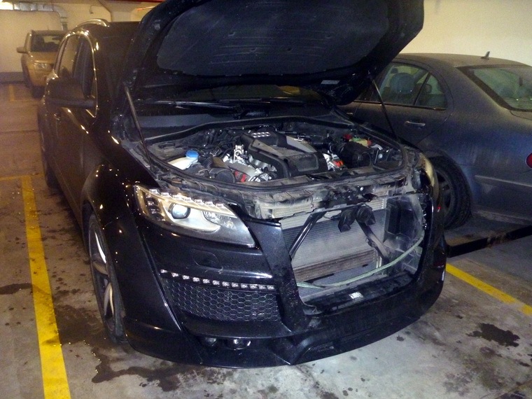

    Начинаем снимать решетку. Волосатой рукой кое-как, ободрав всю руку откручиваю нижние болты:

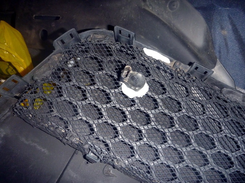

    Снимаем со старой решетки парктроники и размещаем в новой:

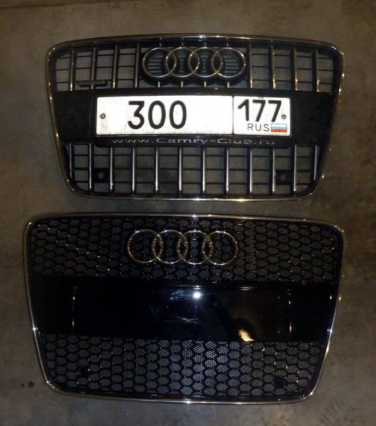

    Старая и новая решетки. Сравнение:

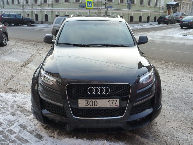

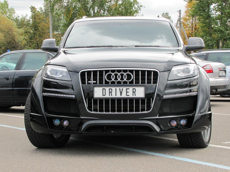

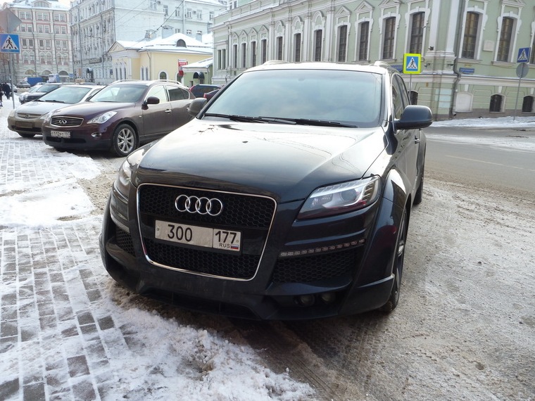

    итак, что было:
    … и что стало:

    Слушай! Ну зачетно!!!! Кузя стал выглядить бодрее))
  3. SusS6
    SusS6 Bad e-mail
    8 фев 2011
    1.693
    ммм90 и рмр150
    Тебе бы еще диски немного большего вылета! А то они получаются в глубине сидят, а если бы хотя бы вровень с накладками на крыльях!

    Клево получилось.
    Да, диски надо вынести...

    Да куда уж выносить? Они и так на проставках стоят. Может на фото так кажется, но они почти вровень с арками установлены.

    Это зимние диски, насколько помню на лето 22 есть с проставками.
    Пока печатал....
    Вживую кстати нету ощущения что диски надо вынести, все органично смотрицо :rock:

    Да, фото немного искажает реальность видимо...
    Это надо видет в живую.

    Кстати да, в живую в глаза не бросается. А сейчас, глядя на эти фотки - действительно кажется, что диски утоплены.

    Вопрос: а что это за шланг возле радиатора проходит ???
