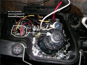

    Серёга, кстати, я твои фары переколхозил на галоген.
    В случае противотуманок вообще ничего не нужно было делать- в тот разьём прекрасно ставиться галогеновая лампа.
    Далее- разьём от неработающего дальнего я присобачил на модуль ближний/дальний. Он там встал как родной- даже геометрически нить накаливания встала на то место, где у ксенона камера свечения находится.
    Фоток не делал, но примерно покажу на твоей:

    В обоих модулях стоят лампы по 55 Вт. Ближний изумительный, дальний- не очень. Попробую поставить 100 Вт. лампочки, может станет поярче). Но, если честно, дальний и не нужен.

    А какую лампу применил? Н7?
  5. Tomat
    Tomat Участник форума
    17 июн 2010
    216
    Audi 100/45 2.8 91г.
    Ближний/дальний h1, противотуманки- h3.
