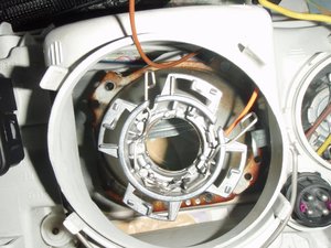

    Когда линзы ставил, не обратил внимание, ограничительная шторка сверху есть? Или линза как у меня на фото?

    точно такие как ты фоткал. ближний хороший а дальний так се. тупо поморгать если нада.

    А вот и я....
    Собственно ссылка на изначальный материал (не я изобретатель;) на авто.ру - http://wwwboards.auto.ru/audi/985564.html
    Но в последствии нашол штатное подтверждение такому подходу... У S2 c линзованной оптикой в штатных схемах ближний подключался именно на 8й контакт... чтобы линза не гасла при переключении на дальний... подозреваю что на А6 / S6 со штатным ксеноном проделывали подобное (ибо он тоже не гаснет при переходе на дальний)...
    PS
    Про диод... ну это конечно жесткая мера... но если работает то фиг с ним...
    2 Ваня - как раз на фотке где показан хелловский модуль установлена 2ая шторка да еще и в положении для АМЕРИКИ... если у тебя также и есть возможность добраться до модуля.. переведи ее в другое положение (а лучше вырве ее на фик;) от нее все ваши проблемы с дальним

    Стоп... Мы про какую шторку говорим?
    Вот такие линзы ко мне пришли:[​IMG]
    А вот уже с отломанной шторкой:
    Снизу только двигающаяся шторка на ближний/дальний, других больше нет :uhoh:

    СОРРИ - от НОВОГО чтоли еще не отошел я;) Хорошей фотки где эта вторая шторка видна ненашел... но есть вот это... справа на модуле виден рычажок - это и есть переключатель этой второй шторки...
    PS
    Модуль установлен в корпусе фары от S2 - замесо штатной галогенной... огромный зараза... крепить его нечем... а потом Ванька огорчил что несветит нифига... так я и забросил сее чудо;) Попутно помоему у нас (S2 и S4 / А6) оптика очень похожие галогеновые модули... очень интересно как сделаны переходники для крепления би-модуля... пока всю тему не прочитал... если есть ответ - то спасибо... если нет... то пособия - отчеты - чертижи ВЕЛКАМ)

    Ничего нового :D:
    Пластины от каких-то старых телефонных релюх, шпильки М4 :D
    P.S. У меня на модулях такого рычажка нет :uhoh:

    эти шторки на хэлловских модулях. у меня они под европу.
    кстатии проблему с креплениями модулей у себя решил 4 длинными саморезами в отражателб :).
    FryPry кстатии ты зря отказался в свою оптику ставить. у тя стекло изначально под линзу заточено, а моя полировка как не крути такого эфекта не даст.
    если я правильно помню то у тя должна быть одна фара от рс2 битая, на ней и поиздевайся.

    а вот пригледись внимательно в правый нижний угол-это рычажлк как раз 2ой шторки и она у тебя есть :)

    Нет Вань, ты заблуждаешься :D Это направляющая шторки, она наглухо приклепана к корпусу :umnik:

    По моему это с Туарега...

    слушой , а от того что ты оторвал верхнюю щтору. ченить изменилось?
