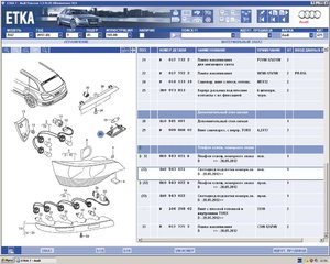

    А если серьезно, Я так понимаю, что это они и есть,
    Фонарь освещения номерного знака левый LED 4H0 943 021 - 455,88 р.
    Фонарь освещения номерного знака правый LED 4H0 943 022 - 455,88 р

    На Q7 c 2013 года подходят только на Q7 и A5 c 2012 года с номерами - 4H0943021 и 4H0943022 и встают без доработок, что касается промиргивания то это скорее всего из за блока комфорта, так как он тоже поменялся на букву K с 2012-2013 года, (это для дорестайлинговых машин с рестайлинговыми фонарями) так же идет проверка ламп - поэтому и моргают (как и рестайлинговые фонари если блок комфорта не менять)

    Audi Q7 4M
    а на А7 вообще номер начинается на 4G0
