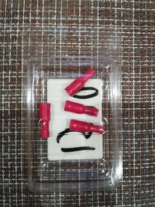

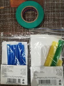

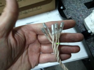

    Приобрёл обжимные клемы... Термоусадку... И всё ок за 160 рэ...

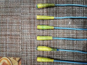

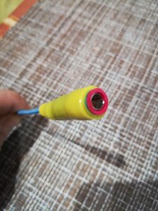

    Ещё..
  13. Анд1973
    Анд1973 Новичок
    12 дек 2019
    7
    Audi A6C5 2.5tdi quattro
    IMG_20191212_092951.jpg IMG_20191212_092921.jpg IMG_20191212_092951.jpg IMG_20191212_092921.jpg IMG_20191212_092951.jpg IMG_20191212_092921.jpg

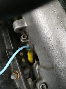

    30 мин и готово..
  16. Анд1973
    Анд1973 Новичок
    12 дек 2019
    7
    Всё поставил...
