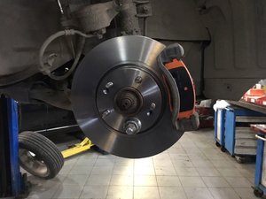

    Не могу сказать дело в противоскрипной смазке или покрытии колодок! Короче, сначала увидел видео: https://vk.com/video-104551011_456239020, - там блогер Антон Воротников поставил на свою ниву какие-то профессиональные оранжевые колодки всего за 300 руб., запарился искать их в интернете, в итоге нашел, узнал что и в моем городе продаются. В комплекте были и колодки и смазка для суппортов, в общем приехал на сервис ставить колодки, проследил чтобы суппорта смазали. Катался и по бездорожью и по лужам - не скрипели ни разу, рекомендую!

  8. anktov
    anktov Новичок
    5 сен 2012
    61
    Q7 3,0 TDI 2008
    колодок ubs на Audi Q7 нет-так, по крайней мере, рисует их сайт. На какой авто ставил, какой s/n?

    Тормоза эти явно не от Q7 ...... для чего писать эту инфу в этой ветке не могу понять .... скрытая реклама Антохи? :lol:
