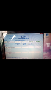

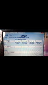

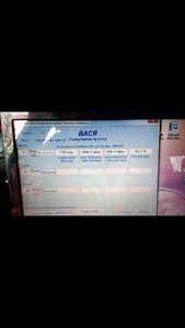

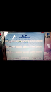

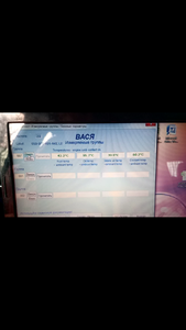

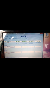

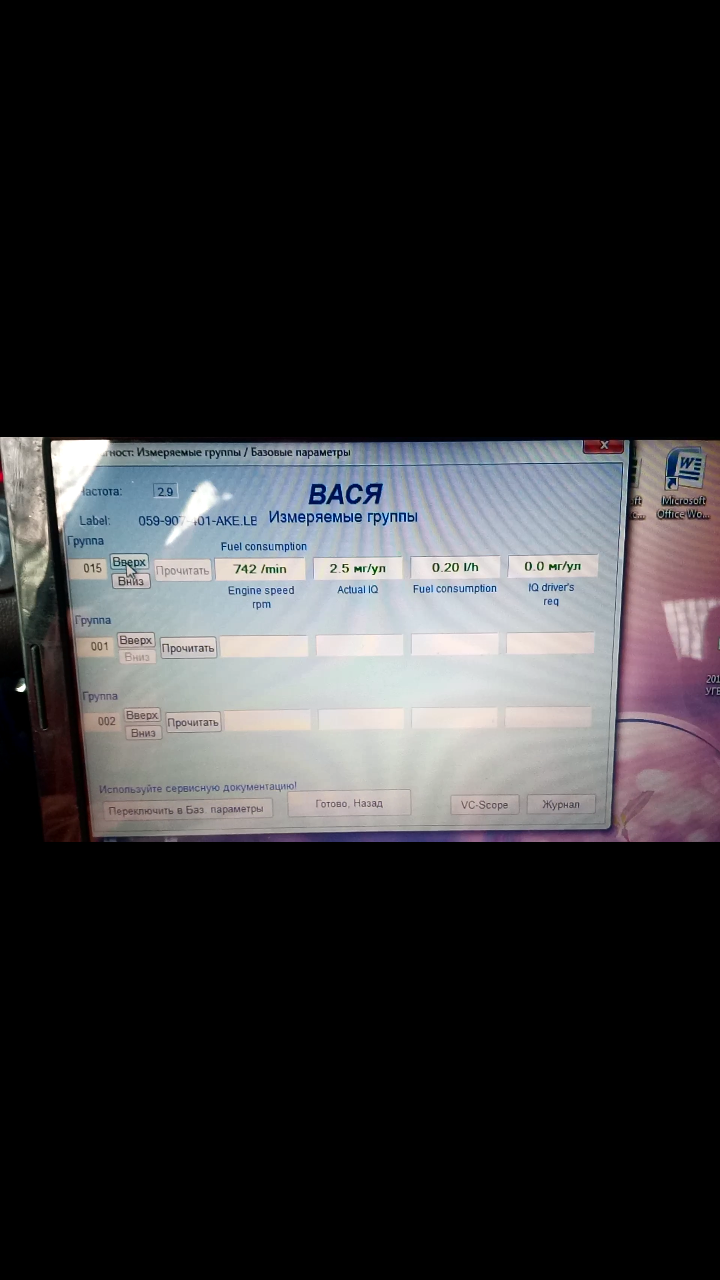

    Всем добрый день, проблема с работой двигателя 2.5 АКЕ, а именно до прогрева 80 градусов ровно, машина троит и колбасит, ошибок по ДВС нет, пробовал на датчике джот убрать 2 контакта тем самым отключил датчик g 62 но оставив работу g2, работает ровно, но высокие обороты. (я так понимаю предвпрыск) в салоне Ауди после 2_х дней проверок и 2000 гривен не ху,,, не нашли, грешат на ТНВД или ебу двига. Заметил что расход занижает на 3-4 л. на 100 км.

    Это всё лирика.
    Показания VAG-com будут?
    Группы 1,3,4,13,14.

    Пока что есть эти, завтра сниму новые.

    если также, то не надо.
    Что мешает снимать сразу три группы?
    Почему не снять видео, если лог не получается?
    И почему нет самого главного - 1 й группы?
