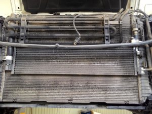

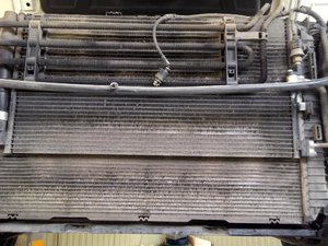

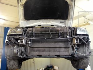

    #54 фанат, 3 дек 2014
    ну да пусть у следующего болит голова.пробег у машины 70000 вот результат
      158,1 КБ
      610
      121,7 КБ
      606
      97,9 КБ
      586
