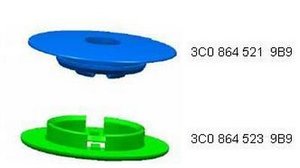

    Надо отметить, что удобно, когда на коврике есть оригинальные "защелки", которые не позволяют коврику "елозить". Но есть и обратная сторона для зимнего варианта: при большом кол-ве воды на коврике, она может просачиваться через эти защелки (хотя если там СТОЛЬКО воды, то при разгонах и торможениях она и так перельется через край).
    Оригинальные резиновые коврики имеют такие защелки, но высота бортика у этих ковриков не большая - около 2-ух сантиметров...
    На всякий случай номера резиновых ковриков-оригиналов:
    перед - 8K1061501041
    зад - 8K0061511041
    И защелок (они часто ломаются), состоят из двух частей (см. фото):
    чаще ломается часть с самими защелками - 3C08645214PK или 3C08645219B9
    И ответная часть - 3C08645239B9
    В теории можно подобрать не оригинальные коврики без защелок и установить туда защелки самостоятельно - главное, чтоб они туда "встали", т.е. не было на их месте лишнего рисунка на коврике.

    Есть альтернативные коды для клипс ковриков: верх [8E0 864 521 4PK] и низ [8E0 864 523 B41] - они на рубль дешевле :laugh:
