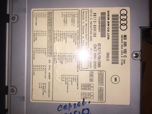

    код мне дал 1210 но это не он, у магнитолы код не меняли 100 процентов

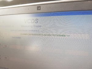

    По этой информации код не получить, нужно подключиться к примеру Васей диагностом или другим диагностическим кабелем и считать серийник, как на фото к примеру.

    а что получается он меня разводит ? Если по фото код не получить

    Только по серийному номеру auzbz7.......(14 знаков).
