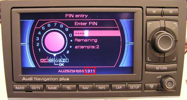

    Угадайте пожалуйста пароль к магнитофону RNS-E AUZBZ7F1161806

    Не, просто по коду, который она выдаёт, пин не угадывается.
    Насчёт прошивки даже не представляю где и как посмотреть.
    Со старой приборкой работает отлично

    Всё, заборол. Скачал образ диска, вставил, диск угадал код, мафон работает

    Всё сделал сам. Купил двд+р дл диск вербатим, на самой маленькой скорости записал на резаке пионер. Хотя в последнее время грят что пофиг на резак и диск, главное медленно писать.
    Образ только долго искал. Бесплатно делится никто не хочет
    Вставляешь диск, он перезагружает мафон и запускает как бы процедуру обновления, после которой последние 4 цифры поменяются на пин код:rock:
