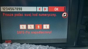

    скорее всего код верный ,проверь +12V на пин safe

    ну или сними вагкомом, магнитола-адаптация... с транспортного режима :hi:
