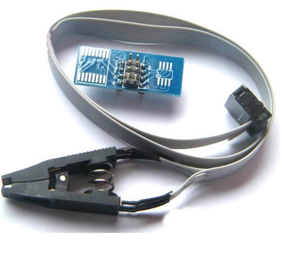

    Вот такой название непонятно е что то USB....
      156,2 КБ
      68

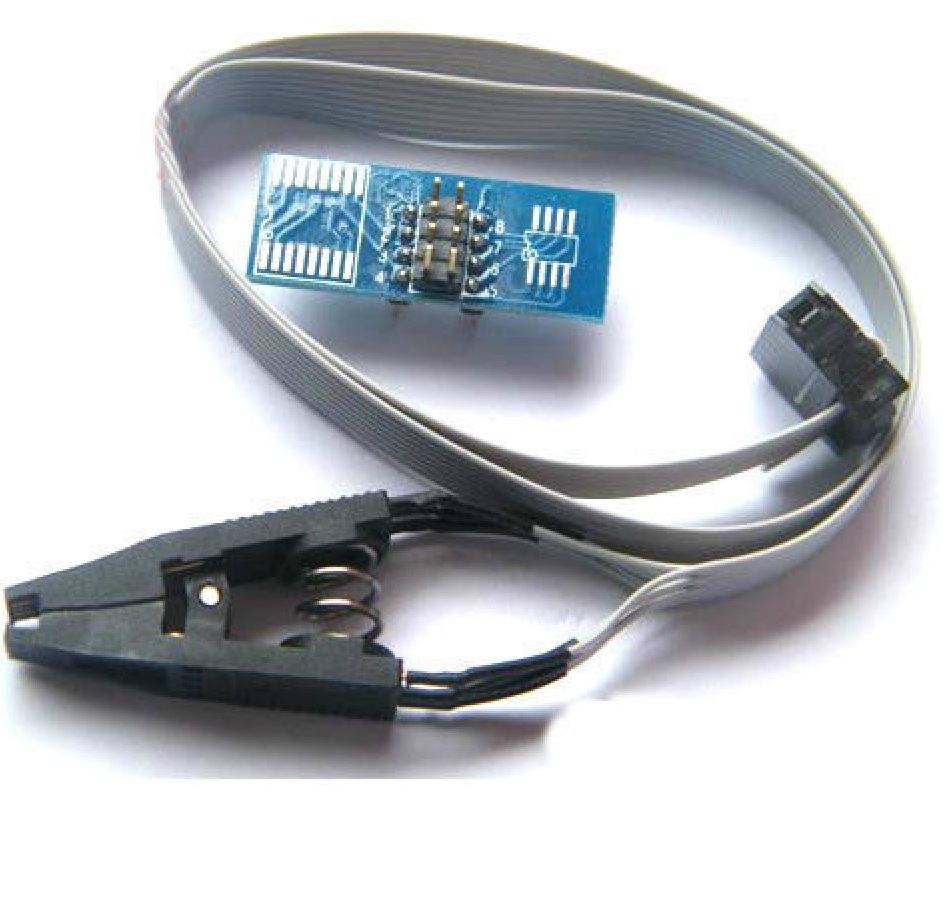

    Вот шипцы
      156,2 КБ
      53

    а этими щипцами точно за ногу схватишься? Кстати помоги найти микруху, сделай фото где она у тебя в магнитоле
  7. Артёмка
    Артёмка Живу я здесь
    18 ноя 2005
    1.181
    Audi A2 1.6 FSI
    Шипцы как раз для этого))))))

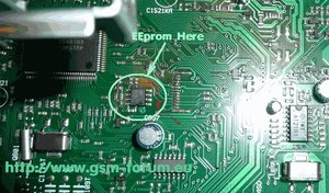

    Вот фото не мое но примерно расположение и обозначение на микрухи одно и тоже на простых хорусах концертах и симфониях в более новых моделях полругому но принцип тоже это всегда микруха на 8 ног))

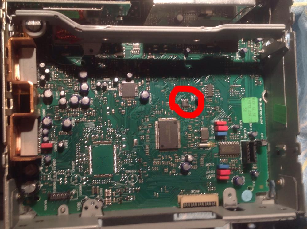

    Вот мое фото, на плате всего две таких микрухи так что не ошибиться на еерром памяти есть выемка с боку это серия микрухи 24хххх
      112,8 КБ
      93
