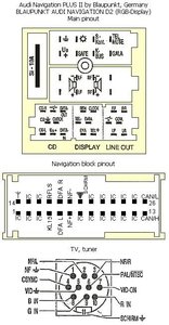

  15. Next08
    Next08 Новичок
    12 сен 2015
    15
    точно такая же машина - A6 C5 2002 рестайлинг.
    Оригинальная магнитола - 2-Din Audi Navigation Plus.
    Кто-то может пояснить, куда с завода на данную магнитолу подключаются провода, управляющие магнитолой при нажатии кнопок на руле?
  16. SergV
    SergV Старожил
    20 янв 2008
    10.311
    Audi Q7/4L/BUG/JXX
    По сути, никуда.
    Т.к. кнопки подключаются не напрямую, а через промежуточный подрулевой блок.
  17. Next08
    Next08 Новичок
    12 сен 2015
    15
    блин, ну так не бывает.
    Если менять оригинальную 2 din на современную магнитолу на андроиде, на can-bus адаптер нужно подать сигнал, который он преобразует из цифры в аналог, понятный новой магнитоле.
    так вот вопрос - какие провода отвечают за это?
    Спасибо.
  18. SergV
    SergV Старожил
    20 янв 2008
    10.311
    Audi Q7/4L/BUG/JXX
    #18 SergV, 19 фев 2020
    Что тут непонятного, нет отдельных проводов на кнопки.
    Кан бус, Хай и Лоу. это и есть провода по которым обмен данными происходит между кнопками на руле и магнитолой, вот только это не напрямую происходит в оригинале на рнс-д.
    Кнопки на руле подключены к подрулевому блоку по шине лин, подрулевой блок подключен я уже точно не помнЮ, вроде как блоку тмц, а тмц уже блок подключен с магнитолой по шине кан.
    Это контакты кан хай и кан лоу на плоском разъеме магнитолы.

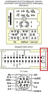

  19. Next08
    Next08 Новичок
    12 сен 2015
    15
    #19 Next08, 19 фев 2020
    то есть, теоретически, оригинальная магнитола подключается к can-шине этими проводами (обвел красным)?
  20. SergV
    SergV Старожил
    20 янв 2008
    10.311
    Audi Q7/4L/BUG/JXX
    Да типа того, вот только они у вас и так уже по идее должны были быть подключены и ваша картинка несколько не соответствует году выпуска автомобиля. Контакты rem, clock, data использовались на щитках приборов до примерно 2000 года включительно, на рестайлинге с 2001 года щиток приборов не использует контакты rem, clock, data.
