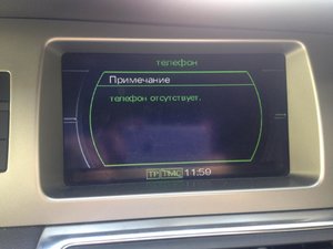

    Возник вопрос: После перезагрузки MMI (setup + шайба + верхняя правая кнопка) машина перестала находить телефон и как его щас найти. Пишет что телефон отсутствует, до перезагрузки работал как положено. Через поиск найти решение проблемы не получилось или у меня руки не заточены для поиска :)

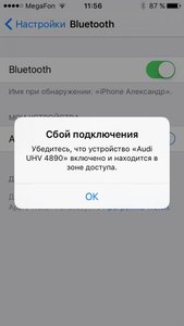

    Вот что пишет авто и телефон.

    ЭБУ телефона умерло, что там телефон может увидеть?!
    Это он по памяти название UHV4890 показывает, а сейчас его уже нет.
