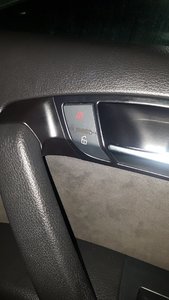

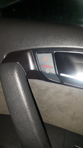

    Это я видел. Просто сбила с толку схема подключения одного из форумчан на фейслифте. Подключал 1 пин отдельно на минус и на блок одновременно, так же и с 3-им пином. Его никто так и не поправил, и я на туже удочку попался.
    На драйве есть более понятное описание и схема подключения на а6с6.
    Теперь все работает. У меня длинное кодирование, все галочки уже стояли.
