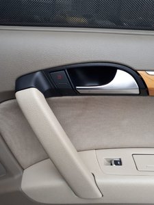

    Друзья, а кто поможет с кодированием? Поставил кнопку задней правой двери, горит только подсветка, сама не работает, полез кодировать, а у меня в этом блоке длинное кодирование и нет подсказок! Хельп, алярм!

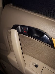

    сделал кнопку задней правой двери

    Посмотри по ссылке выше - они есть как на фото, только на закрытие, а есть обычные - откр/закр.
  13. Nikosan
    Nikosan Живу я здесь
    11 дек 2014
    2.263
    Q7 3.6 FSI 2006г.
    да. была в наличии только такая( 700 руб.). главное закрыться, а открыть можно обычным способом- дернуть за ручку и выйти

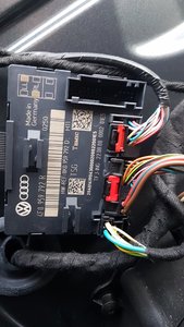

    Подскажите? У меня на блоке нет 4-го контакта, 5,13 и 28 присутствуют. Может его разобрать, или еще к какому можно подключиться.

    Не правильно считаете нумерацию пин у Вас есть!

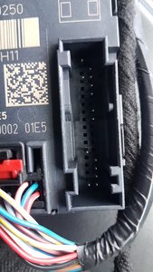

    Пины есть. Укажите пожалуйста откуда считать.

    Понял, нужно так
    1.2.3.4.5.6.7.8.9.10.11.12.13.14.15.16
    17.18.19.20.21.22.23.24.25.26.27.28.29.30.31.32
    А я считал неправильно
    1.3.5.7.9.11.13.15.17
    2.4.6.8.10.12.14.16.18 и так далее.

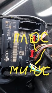

    Все подключил, плюс взял с толстого красного провода, минус с коричневого. Работает только разблокиоовка, на закрытие не работает.
    Где лучше взять плюс и минус?

    Схема подключения
    Передняя дверь пассажирская
    Кнопка. На фишке четыре цифры
    1 - идет на минус параллельно на блока 32/5;
    2 - идет на плюс блока 32/28;
    3 - идет на плюс параллельно на блок 32/4;
    4 - плюс на блок 32/13
    Задние двери
    1 - идет на минус параллельно на блока 16/13;
    2 - идет на плюс блока 16/10;
    3 - идет на плюс параллельно на блок 16/2;
    4 - плюс на блок 16/11
