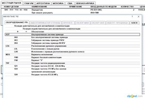

    День добрый! Подскажите пожалуйста номер ключа для Q7 4m 2019г.в., хочу третий ключ, потому что второй ключ забрала лизинговая компания и с одним ключем как-то не камильфо. Нормер который написан на единственном моем ключе 4M0.959.754.BC 433, model: AK01 не бьется по интернет-магазинам. Может есть какая замена? Интересен только оригинал.
  11. going
    going Живу я здесь
    28 авг 2014
    2.437
    Q7 3.0 TDI 15
    Потому что номер указываете не правильно, нужно окончание дописать TKE - черный хром
    4M0 959 754 BC TKE

    Спасибо большое
