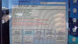

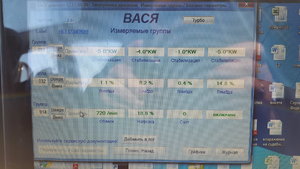

    Сегодня подключил ВАСЮ - ошибок нет, но насторожили значения в 32 группе и еще 20161022_113256.jpg 20161022_113745.jpg
