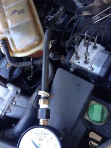

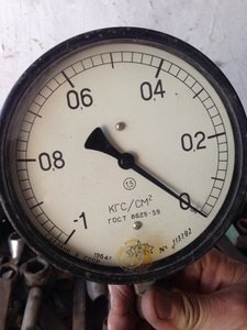

    Блин вчера и прошлый раз не нашел вакуумметры, седня звались сколько нужно, на барахолке польно новый китай и старый бу,
    Че выбрать новый китай или бу?
    Бу есть 2 в одном( манометр и вакуумметр- но вид старенький) ImageUploadedByTapatalk1414731079.523717.jpg

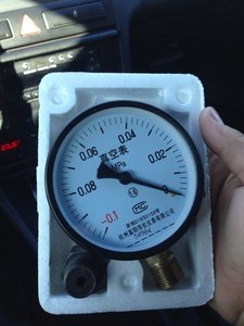

    Истина ближе, купил китай зато новый)) за все со штуцером 2500тг (11€).

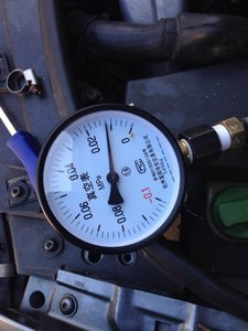

  5. Nurkanat
    Nurkanat Живу я здесь
    30 дек 2013
    2.672
    A6 C5 2,5tdi AKN
    Ребята, хелп нужен насос(((( куплю!!! На акн.
  6. Nurkanat
    30 дек 2013
    2.672
    A6 C5 2,5tdi AKN
    Это на хх, а если обороты до 4000 и выше то еле до 0,06 доходит(((

    шикарный советский манометр, 20-30 лет отработал и еще столько же отработает, а китаец скорей всего в показаниях может врать и сдохнет через пару месяцев :)

    Да у них стрелки не на нуле, нужно регулировать или тп.

    а теперь измерь вакуум НА ПОДАЧЕ !

    На подаче это где?
    Это основной сосок на насосе? Если да, то я его и туда же подключил
