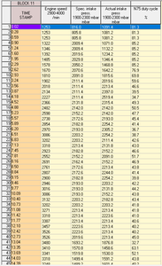

    Логи снимаются совместно с остальными группами а не только 11гр. и выкладывать в таблице.
    Снимаем 1,10,11. и решаем вопрос с форсункой.

    мужики добрый день что скажите надо лезть или так пойдёт

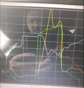

    Всем доброго времени суток! Автомобиль Audi A4B5 (рест) 1.9tdi AJM. Проблема следующая: время от времени исчезает тяга авто (машина газует, но на разгон очень слабая) проблема не постоянная, встречается чаще всего на 2-3 передаче. Так же заметил момент, что при среднем нажатии на педаль газа авто разгоняется куда резвее, чем при 100% нажатии. Ошибок никаких по Васе нету, при этом проблема может исчезнуть даже при повторном нажатии на педаль газа. Турбина гибридная, сделана меньше 10к км назад. Логи прикрепляю.

    Ну наверное сцепление буксует с чипом
