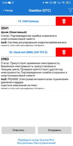

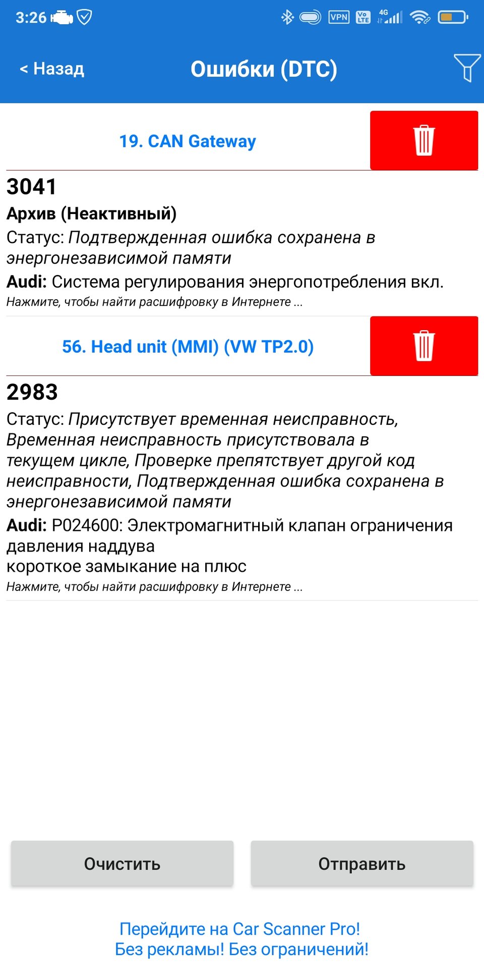

    Добрый день,заметил недавно что двигатель на холодную немного колбасит на холстом ходу при прогреве,подключил Васю,просканировав не нашел ошибок связанных с двигателем/электроникой. Проверил для перестраховки ОДБешкой и получил ошибку по электромагнитному клапану ограничения давления наддува(n75 как я понимаю?). Ошибка стирается,но,потом появляется обратно. "Короткое замыкание на плюс" - это как я понимаю проблема в проводке нежели чем в датчике?

    Отключи клапан. Если ошибка эта же будет то скорей всего в проводке дело.

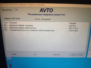

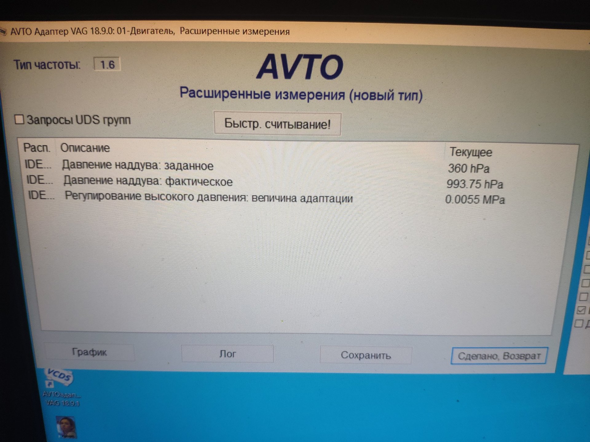

    Дождусь выходных и сделаю? Не знаете ли случаем в каких расширенных измерениях("измеряемые каналы"-вкладка не активна) можно посмотреть работу этого датчика или же в целом показатели по-турбине? Вот сегодня единственное что нашел...
