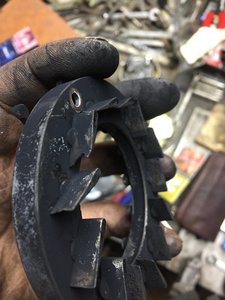

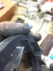

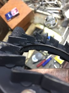

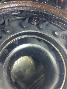

    Резюме, братцы. Сегодня снял актуатор. Клинит геометрия. При чем иногда с усилием. Странно, что всегда при проверке в 11 базовых она всегда отрабатывала. В воскресенье буду препарировать))) упорный трогать не буду, а шершавого я уже походу сбил. Настройка длины штока в динамике и по 11 группе?

    Ясно-понятно почему весь этот сыр-бор. Что могло отвалиться, интересно?

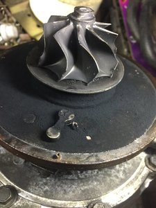

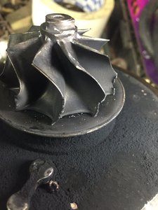

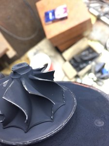

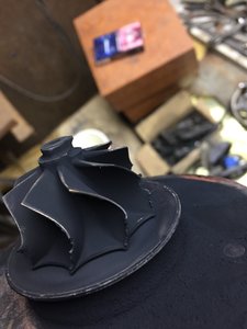

    Так и я не могу понять. Ни одной лопатки нет живой и горячая часть порепана

    Сажа рыхлая. Без масляного присутствия. Люфт крыльчаток только радиальный. Осевого нет. Обидно, что так вышло....

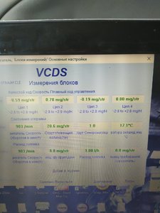

    Вобщем ранее писал проблему про приспущенный актуатор , нашёл тему одну там пишут что на холостых он и должен тип быть приспущен , суть не в этом щас поменял я датчик надува и машинка поехала впринципе . Более менее . Хотя старый датчик все показывал показания в норме, чудеса. Это была предистория . . Теперь по делу вобщем сам мотор набирает вяло обороты .Синхронизация 0 - 0.6 прыгает иногда и до - 1.1. Расход большой но машинка не едет должным образом, остальное все тоже в порядке, куда копать, цикловая подача 6.3 на ю показывает

    Две минуты после заводки

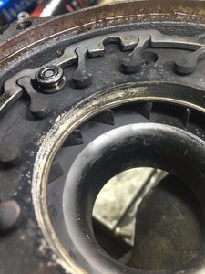

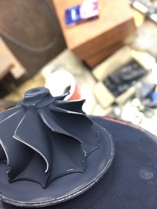

    в общем вспомнил что у меня завалялась старая турбина. достал,разобрал,почистил. заменил геометрию на новую. отнес на регулировку. поставил.посмотрите пожалуйста логи. тянет.мощно,но нет подхвата.

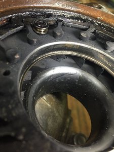

    А во Такую турбину я купил на разборке, на следующий день планировал Установить, но решил перед тем разобрать ее и почистить. А там такая же фигня как и с моей старой(старую тоже у них брал) только лопатки геометрии более менее живые, а вал тоже потрёпан. Вернул. И вспомнил что в шкафу лежит древняя турбина, проделал с ней манипуляции, о которых написал выше.
