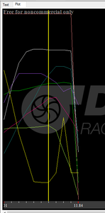

    На всех логах замечаю обратную картину.
    Пока идет уменьшение % клапана - давление растет.
    Как только факт превысил запрос, идет увеличение работы клапана и сброс давления.
    Да и при положении педали 0% - клапан 82,5%.
    Как только нажал на педаль, сразу уменьшение на клапане и рост давления.

    И парадокс какой-то. Если скважность клапана падает, почему давление растёт????

    Так работа клапана прописана в прошивке. На х.х. и до примерно 1500об. у него 85%. Максимальный надув. Далее на клапане снижается скважность. Если заданное соответствует запросу то будет как в карте, если отличается то и скважность будет корректироваться.

    Исходя из логов в моей ситуации шток медленно или вообще не опускается?

    Там, где передув с 1700 об и давление держится на 2500, вообще.
    Желтый вниз и полка на 10% - это клапан, белый в верх и полка на 2500 об/мин - это надув.
