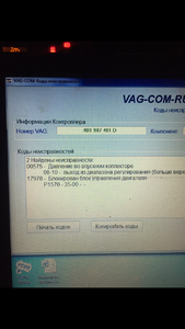

    Ошибки сейчас какие, если всё подключить?
  15. zheka_grig
    zheka_grig Участник форума
    15 авг 2009
    270
    А6/С5 2,5 TDI AYM
    Давно с машиной мучаюсь. Устал и забил, а сейчас появилась ошибка по передуву. Решил с новыми силами взяться. Больше ошибок нет.

    Когда все подключено, передув и помпаж на 1-й и 2-й передаче
  17. zheka_grig
    15 авг 2009
    270
    А6/С5 2,5 TDI AYM
    Вот
