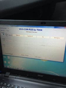

  17. zheka_grig
    zheka_grig Участник форума
    15 авг 2009
    270
    А6/С5 2,5 TDI AYM
    В 11-й группе наверное? 10-я группа в базовых ошибку выдаёт
      415,3 КБ
      108
  18. ser_gr72
    ser_gr72 Старожил
    23 окт 2006
    28.438
    ну так попробывал бы сразу ))

    15 авг 2009
    270
    А6/С5 2,5 TDI AYM
    Вот ссылка на видео. Только что сделал в 11-й в базовых. Ход штока
