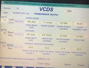

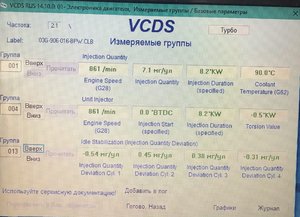

  9. chek262
    chek262 Новичок
    16 июн 2016
    15
    Audi a4 2,0TDI BLB
    Форсунки недавно поставлены восстановленные, просто двигатель не прогрет, из-за этого коррекции неправильные, на прогретую 13 группа около+-0,15, 23 группа около 20-30. Турбина менялась на б/у, была снята с полностью рабочей машины. У меня проблема в том, что примерно с 1500 оборотов начинается недодув, особенно при нагрузке (например в гору или на обгоне), если отпустить газ, то давление наддува выравнивается (фактическое с требуемым), тандем насос делает разряжение нормально, тормоза отличные, клапан 75 тестировал васей, вакуумные шланги целые впуск герметичен, мембрана актуатора турбины целая, ошибок по двигателю нет.

    1,4,13,23 группы
      659,4 КБ
      192
      636,8 КБ
      170

  15. Yuzeff
    Yuzeff Живу я здесь
    3 янв 2012
    4.427
    Беларусь
    А6/С5 2.5 TDI 00г.
    Ну во первых можете кинуть в лицо тому кто ремонтировал или реставрировал форсунки. Они скорее полумертвые чем полуживые.
    Во вторых на вариаторе немного другая специфика разгона, коротко говоря за секунду турба не может набрать 2 бара надува.
    Ну и чип конечно так себе

    С цикловой подачей выше 7 мг. на х.х. это не форсунки. Они не доливают топливо. От этого и надув будет страдать и тяга.
