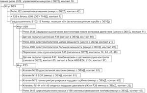

    Напряжение это разница потенциалов. Исходя из картинки, управление идет минусовым потенциалом. Если на контакте потенциал стремиться к нулю, значит мозги подают сигнал управления. Если такого сигнала нет, значит нет условий для этого( либо не требуется наддув, либо мозги в аварии) Думаю, лампочкой ты еще долго будешь диагностировать....

    Просто там расписанно откуда, как и куда идёт. Я не подумал, что проводку сразу резать будет. Проверить можно было простой прозвонкой через лампочку, а исключить переломы - взять лампу помощнее от фары например.
