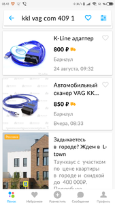

    Покупай диагностику! Что ты вокруг да около бегаешь?

    Китайский шнурок 409 стоит 500-700р. Без него и лезть не стоит. Так ты пол машины можешь поменять, а результата не будет.

    Начни с диагностического кабеля. Без него нечего ворошить пол машины.
